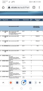

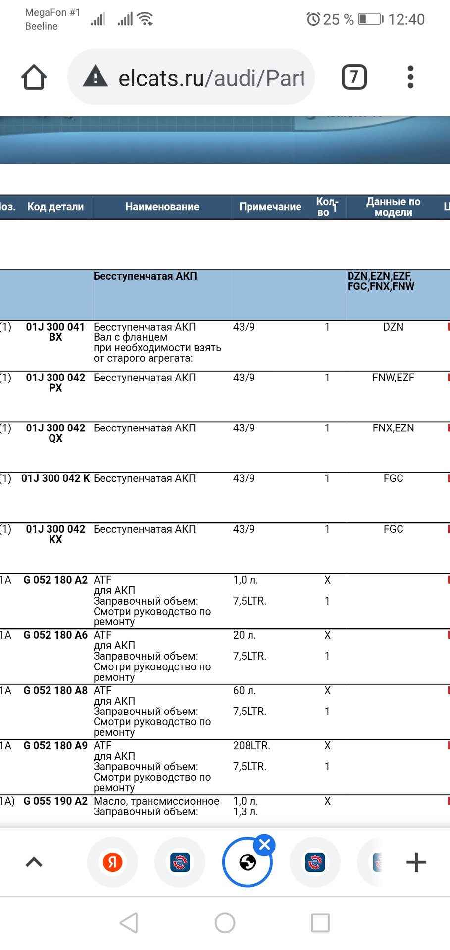

    Здравствуйте. Померла коробка 01J300041 BX А6С5 2.8 AQD. Возможно ли заменить её коробкой с другим номером. Например 01J300042KX - 01J300042K - 01J300042PX - 01J300042QX. Есле возможно подскажите от каких двс эти коробки инфы в инете по этому вопросу не нашол. Знаю что ставились от 1.8 до 3.2. А вот какой номер к какому двигателю не понятно. За рание спасибо за ответ.
  13. mitriy
    mitriy Партнеры АК
    23 мар 2006
    6.398
    А8 3.0 D 2011
    Коробки также как и моторы идентифицируются по 3х буквенному коду. Например возможно у вас FNW или ЕZF . По этим кодам и определяются

    DZN стоит. Извиняюсь сразу не уточнил.

    Комплектом- ещё FNX.но они все мертвые. Если с вашим эбу- любая 46/51 с 6-дисковым сцеплением.из живых- от А4 б7 2.0 турбо бензин.

    Я почему спросил потому что по каталогу показывает что DZN сама по себе.

    А каталожный номер не подскажите. Чтоб искать проще было.

    Каталожного номера на коробке нет . Вообще. Вряд ли вы новую будете заказывать. HHE, HHD, JZM
