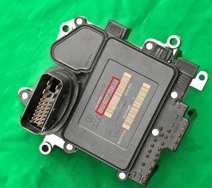

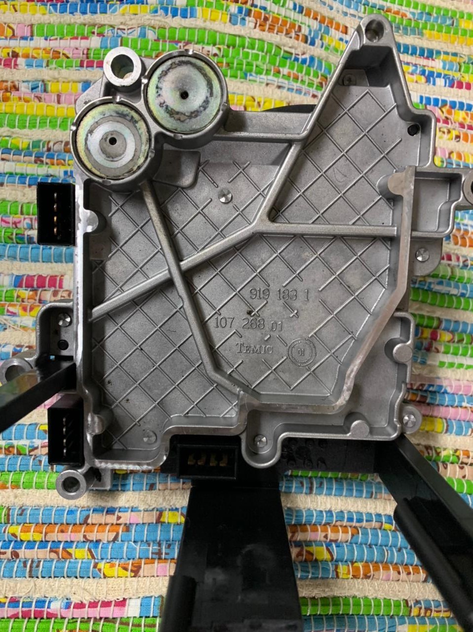

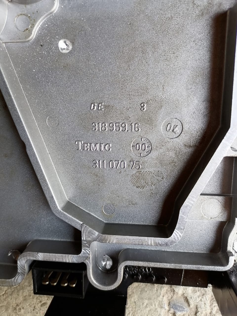

    Всем привет! Народ, подскажите плз, эти мозги взаимозаменяемые или нет? с виду один в один. Хотя цифры на блоках разные.
    История такова. Появилась необходимость заменить ЭБУ. Купили другой блок. Поставили. Машина перестала даже стартер крутить. ПРНД не горит. (Может новый ЭБУ как то привязывать надо?) Отсоединили новый блок, машина по прежнему, не дает запуск. Хотя по идее она должна и без блока ЭБУ заводиться. Подводя итог: зажигание включается, но стартер не крутит. Эбу не определяется...т.е машина даже не видит его(т.к ПРНД не горит.)

    эбу нужно програмировать под ваш вин а иначе блок уходит в защиту (что то типа анти вора) поэтому и не заводится ваш авто

    Это не те цифры нужно смотреть с другой стороны маркировку блока

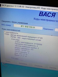

    Добрый день! Вчера снял эбу коробки чтобы пропаять провода, тк она показывала что в аварии. Удачно спаял, собрал все обратно. И вот в чем проблема, машина не видит коробку, при изменение положения ручки кпп ничего не происходит, а на табле ошибка brake. Когда отключаю от эбу провод ничего не меняется. Что может быть? Заранее спасибo
