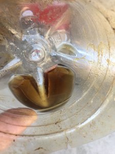

    Audi A4 b6 avant
    Здравствуйте да машина а4 б6 GHV 2.0 бензин я и сам понимаю что происходит что то не понятное с коробкой ну вот одного не пойму если при трогание идет не понятный треск несколько секунд далее машина едет без каких либо рывков скорость набирает все хорошо лишь вся фигня при старте с места.Из описания к мультитронику если что то происходит с коробой бывают толчки удары при трогание или вообще при отпускании педали без нажатия газа в пол машина не едет а еще я так понимаю если что то разрушается должно присутствовать в масле какаето примесь, изменение цвета масла этого ничего нет может я чего то не понимаю и она может умирать без выраженных признаков просто тихо.понятно что придется делать что то с ней ну вы как специалист подскажите на что хоть в первую очередь обратить внимание,что бы не попасть на бабло в сервисе может там все не так страшно в вашей практике полюбому были такие моменты.так то я далеко от вас из саратовкой обл ехать страшновато может поищу в Саратове или в Пензе спецов или к вам пришлю. взял замер масла из самой коробки чистое 25000 тыс после замены оригинал(фото) из редуктора даже выкладывать не буду тоже как из бутылки. ошибок нет.А какие варианты замены?
