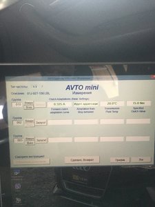

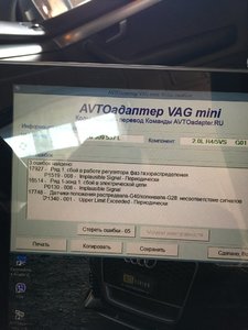

    Доброго времени суток Дмитрий подскажите вот по такой проблеме включаешь D отпускаешь педаль тормоза машина поехала без всяких рывков и как только нажимаешь на газ потихоньку машина ускоряется и появляется грохот с треском несколько секунд и дальше все нормально.на дороге машина ведет себя адекватно ни каких рывков нет передачи переключаются все хорошо на светофоре обороты двигателя не проседают вибрации нет движение идет плавно но с грохотом в начале.на скорости 100 и выше едет без претензий. на R когда заезжаешь на не большой подьем тоже тяжеловато идет треск как будто буксует.за месяц до проблемы в движении загорелся восклицательный знак и сигнал глянул ошибки g-40 g-28 датчики положения распредвала и коленвала несоответствие сигналов ну это по двигателю а по коробке ошибок нет кроме f-189 ну она давно.a4 b6 2.0 alt GHV 2003г.мое личное мнение что пришел ппц вариатору.есть ли решение этой проблемы.

    Сомневаюсь, что звук от кпп. Рывков нет? Если типа скрежет и подёргивания, то коробка. Если только заук- вряд-ли. Токи странные. 11 и 12 канал ещё посмотрите. И в реальном времени- по 18/1 нет ли провала давления вниз в момент события. Или заезжайте посмотреть

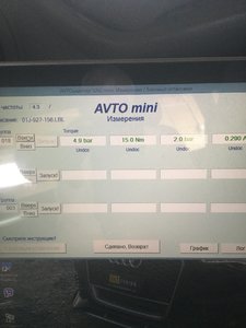

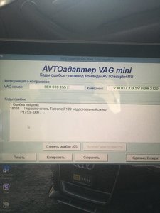

    Здравствуйте Дмитрий продолжение поста #15012 снял показания с групп 11,12,13 и снял видео этого звука в 18 группе в первой графе параметры такие:при трогании давление прыгает по разному от 1,9 2,4 3,5 ну и дальше чем больше газу тем больше цифры при скорости 70-80 было 17,6.ошибок также нет разгон идет без рывков при торможении тоже обороты на месте если по компу то немного с760до740 потом держит 760 переключение передач тапок щелкает все без изменений.не могу тут загрузить видео этого звука так бы понятней было .могу в ватсап скинуть.

    Напрягает отсутствие ошибок, на которые не скупится сканер если вариатор крякнул...
