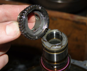

    По теме чиповки машин с мультитроником,показательный случай.
    Машина А4 2004 1.8Т , чипанули машину новую (на пробеге 0 км ) у дилера (!) на ауди-юг.По словам владельца,речь шла о 30 л.с. По мотору-внутренная ошибка блока,но не важно.
    На пробеге 16000- замена коробки по гарантии,развалилась.
    на пробеге 88000 км машина приехала на эвакуаторе.
    При вскрытии-тарелки и цепь запилены тотально,как у дизеля 2002 года, а главное вторичный вал сломан пополам. в этом месте мы на наго давим 50 тонн,он выдерживает,а тут лопнул.

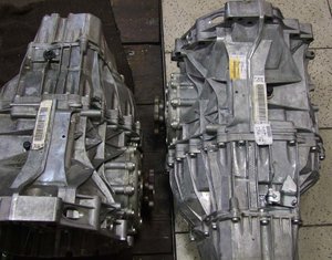

    Появились две новые коробки.
    Цена очень льготная
