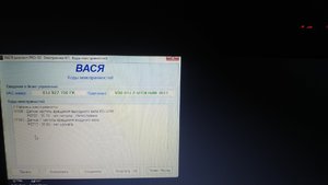

    Это значит что КАКАЯ-ТО ошибка присутствует в ЭБУ АКПП. . Скорее всего по датчикам скорости валов. Скорее всего неисправен ЭБУ. По ремонту звоните, не очень накладно

    Ну, в РБ конечно не сделают нормально, только если ручку поставят По существу
    По ошибкам- это ЭБУ, НО! По вашему описанию( рывки и прочее) и вцелом по этой коробке- там всегда предельный износ по железу. Это будет капиталка. Для ориентира у нас- 87000 за все с эбу и всеми расходами. В течении одного дня. Осталось только границы открыть

    Посмотрите какая именно ошибка, без этого вы не разберётесь. Если ошибка" обрыв питания", то это точно это реле. Туда нужно поставить самое обычное, из магазина
