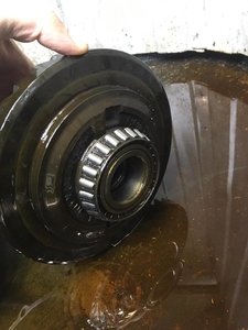

    Добрий вечір. Потрібна допомога. Розбирав коробку 01j. І зібрав вроді правильно все, от тільки помітив що коли кручу вал на який одягається маховик, то незалежно від того, в якому положені селектор, полуосі крутяться. Не можу зрозуміти, чи так має бути, чи якщо селектор стоїть в режимі P , то полуосі не мають крутитися. Буду дуже вдячний за допомогу.

    Конечно так. Если крутить за входной вал, полуоси не должны крутиться на P никак. Сам входной вал будет крутиться в любом положении

    Я уже вник, только вот если ставить не в паре с дифференциалом? Тоемть поменять вал с конусами, а диф. оставить свой. Или желательно в паре менять?

    Лучше в паре. Во первых там несколько вариантов не совместимых. И даже если подходит- может быть. Далее- установить хорошо этот вал, а главное двойной сальник- без срецинструмента не получится.тпкже имейте в виду, что если снять съёмником и потом поставить обратно верхнюю чашку, то она служит а среднем 5000км, потом течет по внутренним уплотнениям. Они сминаются при снятии чашки

    Собрал коробку, опять беда, такое ощущение что буксует цепь. И ошибка 17114. Может гидроблок тупит или масляный насос на нем?

    Что-то с валами скорее.какие то механические проблемы. Гидроблок может, но маловероятно

    Дело было в гидроблоке, поставил снова другой, пока все хорошо. В общем BF накрылся, СD накрылся. Сейчас AQ.
