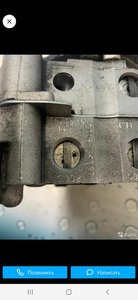

    BF или CD выбито сбоку

    Понял! Спасибо большое за помощь. Как найду поставлю отпишусь. А со старым не будет работать?

    Оно?

    Дмитрий огромное спасибо за помощь! Поставил гидроблок CD все стало отлично! Мой, который накрылся, был с маркировкой BF.

    Конечно пожалуйста. Но кстати BF тоже нового образца, редко выходят из строя. Не повезло

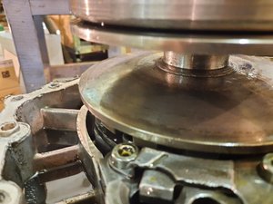

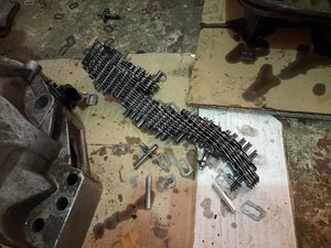

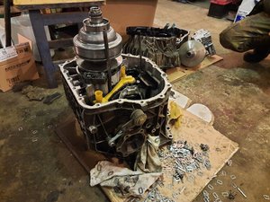

    #14814 Landstalker, 12 янв 2021
    Походу невезение меня преследует. Коробка встала не едет ни вперёд ни назад. Ошибки 17106 18201, давление масла в норме. Выходной вал стоит на месте и все. Была ещё ошибка 17114, после сброса пропала. И ещё был запах поленого.

    Сам отвечу на свой вопрос! Цепь фирмы Luk прошла 10т.км.

    Я уже сомневался в проблеме с вашим гидроблоком. Цепь естественно не причем. Вероятно дефекты сборки. Есть очень много нюансов. Например то, что верхний конус ведомого вала нельзя снимать съёмников и куча подобного. Имейте в виду, что история может повторится не дай бог

    Есть ли отличия ведомых конусов?
