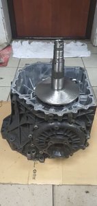

    Всем здравствуйте, помогите советом. Автомобиль ауди а4б7 конца 2005 года, альт 2.0 с мультиком. Несколько месяцев назад появился еле заметный вой на ходу (спереди), на скорости 60-80(самый громкий звук был на 78км в час), НО, отпускаю газ - вой пропадает. Грешил на ступичные или помпу. Заменил все, вой не пропал. На вывешенной машине звуков никаких нет. Но с течением времени вой стал сильнее и стал проявляться уже с 30 км в час. Сейчас же ездить стало страшно исходя из звуков. Во время обгона(большой нагрузки) появляется истошный вой и звук "неисправного редуктора камаза", будто пережевывает что то (звук в районе коробки). Грешу на редуктор или главную передачу( или подшипники в коробке). Рывков и пинков нет, трогается плавно и разгоняется равномерно. Есть вибрации по кузову, но не знаю от чего это. Может кто сталкивался? Я совершенно не понимаю какие должны быть симптомы у неисправной главной передачи и редуктора.

    Если это именно вой довольно высокого тона и появляется только под глазом, а при отпускании проходит- это ОДНОЗНАЧНО редуктор акпп. Уже ничего не сделаете. При полном стирании зубов шестерни машина просто остановится. Это замена корпуса с дифференциалом и нижним конусом ведомого вала. Именно такой комплект и именно в сборе, от донора. Цена такой " железки" - 20000р. Отдельно дифф. не поменяют, не пробуйте

    mitriy спасибо, я так и думал. 20000 это за все необходимые детали?(не считая сальников и прокладок). Есть ли они у вас в наличии? И есть ли необходимость смены подшипников?

    20т- это бОльшая часть корпуса. Сейчас фото пришлю. Подшипники - не надо. Три прокладки покупаются отдельно, рублей по 400. Остальное- на ваше усмотрение. Это естественно минимальный ремонт. Есть много нюансов по процессу ,. Описать не могу. Если вы не очень далеко- есть смысл приехать. 4 часа работы
