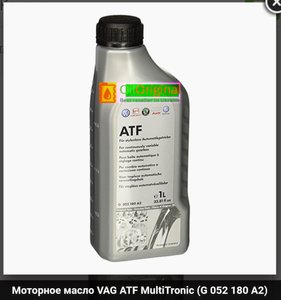

    Здравствуйте.. Подскажите какое масло лучше заливать в акпп мультитроник в audi a6 c6 avant 2.0 tdi 2008 универсал
  2. ser_gr72
    ser_gr72 Старожил
    23 окт 2006
    28.167
    Оригинальное.
  3. марик19
    марик19 Новичок
    7 янв 2020
    30
    А какое...
  4. марик19
    марик19 Новичок
    7 янв 2020
    30
    g052180a2
  5. марик19
    марик19 Новичок
    7 янв 2020
