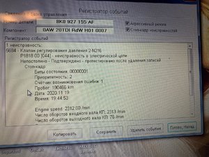

    Здравствуйте, помогите может кто советом, у нас невозможно найти ребят по ремонту акппп ,поэтому пытаюсь икать выходы .Audi а4 2009 года, двигатель Caga, ошибка 1818 клапан регулирования давления 2 №216 электрическая неисправность, ЭБУ проверил электрик сказал все ок, только датчик давления масла выпал,резинка прилипла к нему (из за этого вряд ли думаю,он говорит резинка прилипла, видимо как доставал ЭБУ потянул датчик). Машина по прямой сама едет по гаражу)),но преодолеть трудности не может, останавливается, газуешь обороты растут а коробка как будто буксует в холостую, предложили соленоиды местами поменять. что планирую и сделать на выходных, мозг в пути от электрика. Проверять косу не знаю как(( сомневаюсь что провод перетерся

    Не лезьте в коробку, в вас неисправен ЭБУ! И с ним аккуратнее- ремонт в вашем случае под вопросом, только замена с клонированием-. Если нужно- свяжитесь со мной. Прочитать дальнейшие сообщения- может уже и "железо" поехало, действительно
