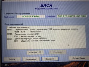

    Приветствую! Машина простояла примерно месяц, завёл хотел поехать и не тут то было. Включаю на селекторе заднюю скорость, но машина назад не едет, добавляю обороты, движок ревет, но так же стою на месте. Вперёд еле еле катится при хорошей подаче оборотов. Позвонил в сервис, сказали примерная цена ремонта 60 тыс. Может кто подскажет в какую сторону копать. Диагностика показала ошибку на датчик температуры в коробке

    Ошибки конечно же, но первая как я понял решается проверкой магнитика в селекторе, вторая появилась из-за того что не выжал педаль тормоза при сканировании. А вот по последней не знаю, может ли из-за датчика температуры перестать работать вся коробка. Или в моем случаи все же проблема с одним из барабанов.

    Сбрось ошибки и считай по новой.
    Педаль тормоза выжимать не надо, если ошибка повторится, то менять лягушку.
    Но, главное, эта тема про мультитроник., а не про автомат.
    Пиши в другую.

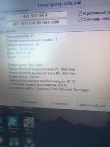

    Всем привет подскажите была у меня ошибка, появились пинки с 3 на 2 и с2 на 1 приехал на сто сказали что нужно менять, заменили, механотрон стальные диски, фрикционы, блок управление коробкой, масло поменяли вилку поменяли которая отвечает за нечетные передачи, сделали адаптацию, забрал было все нормально проехал 500 км и снова появились пинки с 3 на2 и 2 на1 ошибок нету не каких, давление в коробке в норме, температура нормальная, эти мастера не знают что за причина, что мне делать??? ГДЕ ИСКАТЬ ПРОБЛЕМУ???? МОЖЕТ КТО ЗНАЕТ??? Ауди а6 с7 2011г 3.0 бензин помогите пожалуйста

    Вам в тему по S-tronic. Вы уже написали. Так же попробуйте проконсультироваться с Михаил Still на д2.
