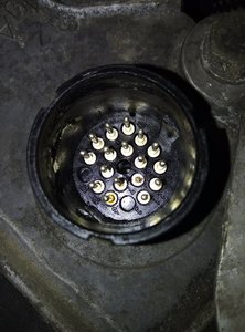

    здравствуйте mitriy эбу вариатора нек кривые ручки сломали один контакт можно востонавить или в утиль? 7 контакт

    к радиолюбителям они должны помочь если не балбесы

    Ну да, если руки не кривые можно аккуратно засверлиться, около 1мм и вставить и запаять кусочек медной луженой проволоки
