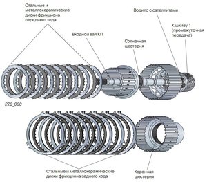

    читайте про устройство в начале. Не входной вал(input shaft).а первичный вал вариатора(pulley set I).Ездить так много не стоит-резвалится подшипник-перемолотит коробку

    ну мне не принципиально, входной/первичный, смысл не теряется при применении одного из названий. а если по физике, то что случилось с подшипником? ролики разбиты или сам вал, и что могло привести к этому? менять подшипник вместе с валом?

    Дим, глянул документ по самообразованию, в трех местах увидел название входной вал. может быть это не документация :)

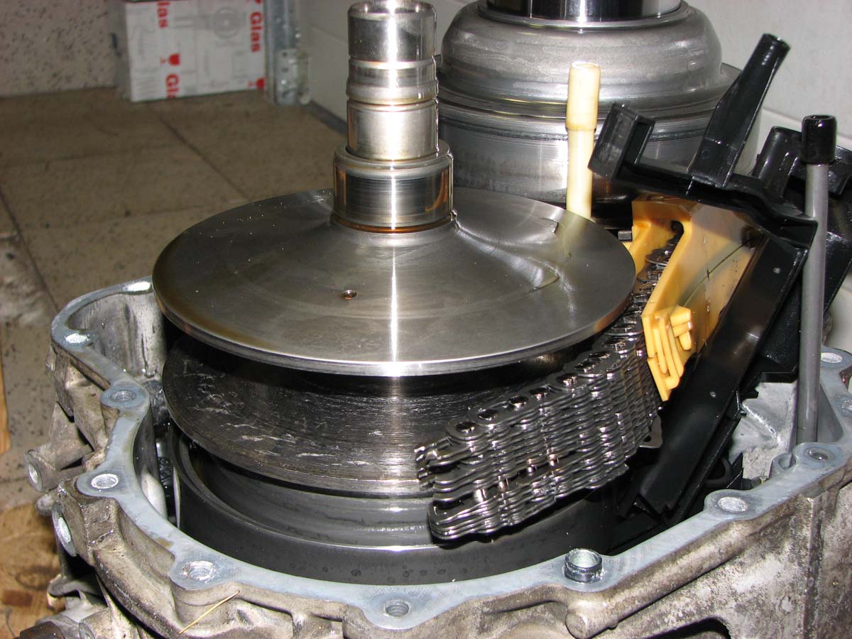

    еще раз для тех кто в танке-не входной вал,а первичный
    впереди на картинке
    http://www.audi-club.ru/forum/attachment.php?attachmentid=58757&d=1169148717
    вот-так портится
    http://multitronic-club.ru/userfiles/gallery/31b.jpg

    Дима, не понял я тебя сразу, ты сразу же говорил о первичном вале вариатора, как такового, а я считал первичный вал коробки (входной)... ясно с этим, разобрался. а из-за чего получается что разкрашивается поверхность вала в месте посадки подшипника? что достаточно поменять - весь шкив первичный или + еще вторичный? сколько будет это стоить? можно ли поменять только шкив 1?

    по крайней мере,вал и подшипник.Цепь желательно Вероятно и гидроблок придется,даже скорее всего.Вообще,лучше позвонить
