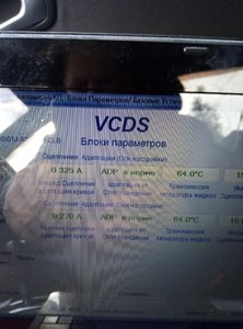

    Дмитрий здравствуйте вариатор НЕК при разгоне вперёд иногда бывают дёрганье на R двигается плавно.При резком разгоне бывают пробуксовки .Адаптация после сброса проходит 2-3 движения
