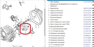

    Здравствуйте!!! Подскажите пожалуйста приговорили ведомый вал a6 c6 2.0 tdi нашёл вал от 2.5 tdi подойдет на мою коробку по вину номера вала нету
  5. mitriy
    mitriy Партнеры АК
    23 мар 2006
    6.401
    А8 3.0 D 2011
    Нет. У них другая передатка в редукторе. Позвоните, если нужны эти детали
