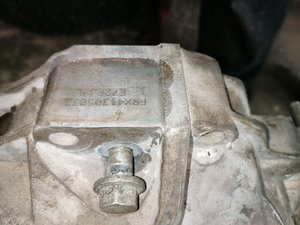

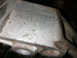

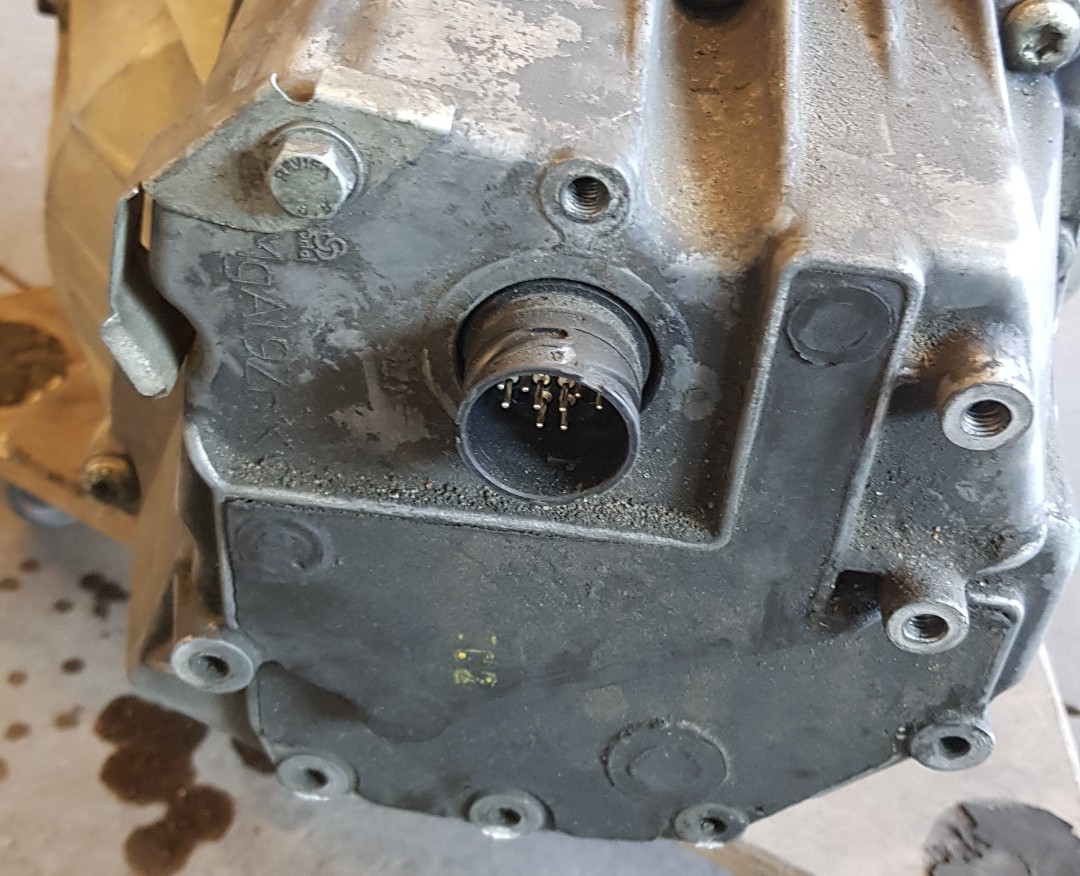

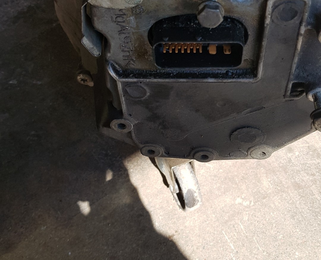

    Здравствуйте.Заказал б.у. коробку,но пришла с прямоугольным электрическим разъёмом,а моей стоит круглая фишка.Можно ли заменить? Я живу в Финляндии поэтому приехать не могу.

    Если ваше ЭБУ целое можно его переставить на новую коробку в месте с крышкой.

    Блок переставить можно. Но! Соответствуют ли эти коробки по передаточным числам- вопрос. Сфотографируйте 3-х буквенные коды обеих коробок( верхняя площадка на колоколе)

    Привет. Моя коробка FRX, другая GHM
    У меня прямоугольная фишка,на б.ушной круглая.

    Frx и ghm взаимозаменяемы. Переставьте ваш старый блок и крышку
