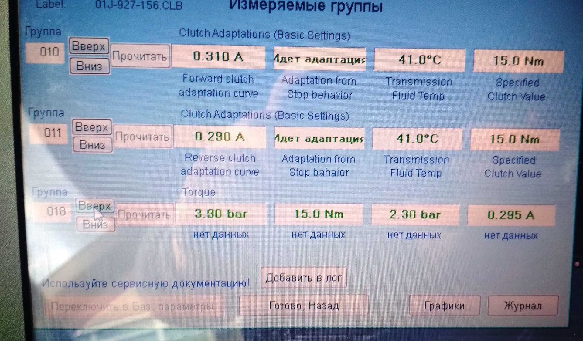

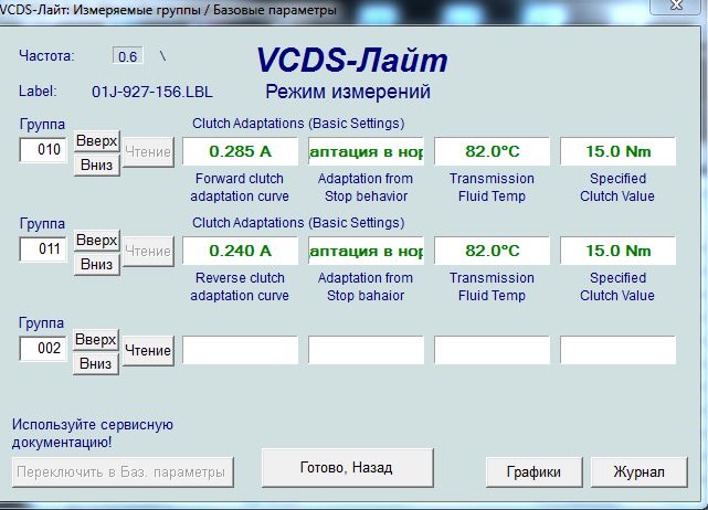

    Разобрался! Оказывается слетела адаптация, в 10 и 11 группе в первой колонке были одинаковые значение 0.240 А. Прогрел и сделал заново адаптацию и все поехало как надо. Вопрос только в том почему она вообще слетела? причем это было внезапно, ехал себе по городу, на одном из светофоров перестала катиться на D.

    Да, значит у вас по-другому вышло. Стартовый ток вперёд обычно падает из-за повышенного холостого давления вследствии забития внешнего фильтра. Посмотрите значение 18/1 при температуре 60 градусов.
    Если давление высокое, больше 4.5 бар, то будет повторятся
    Свежая статья про адаптациюhttp://multitronic.ru/stati/2016/12/05/zagolovok-stati/
