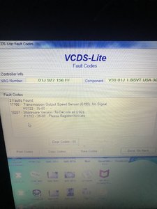

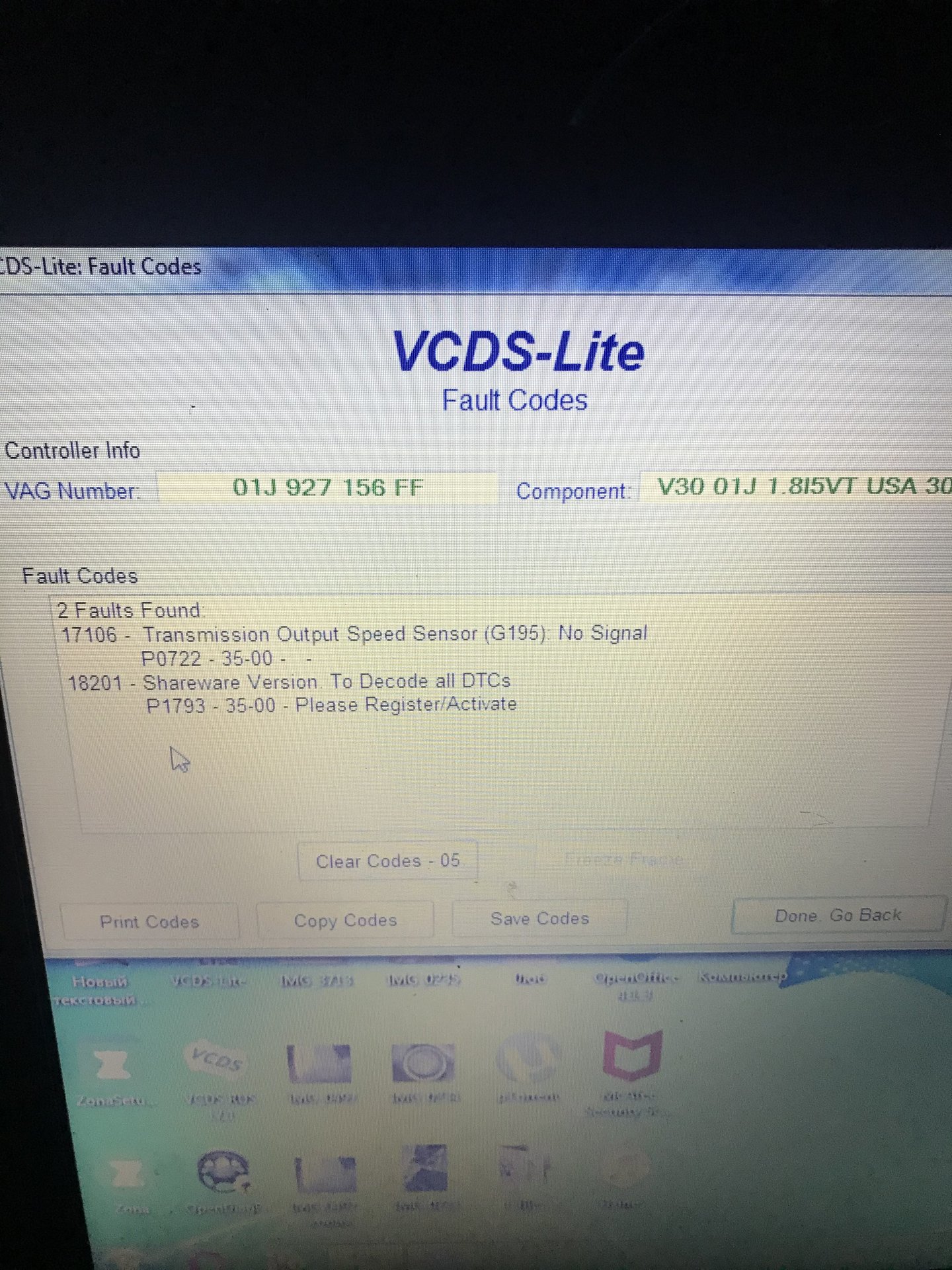

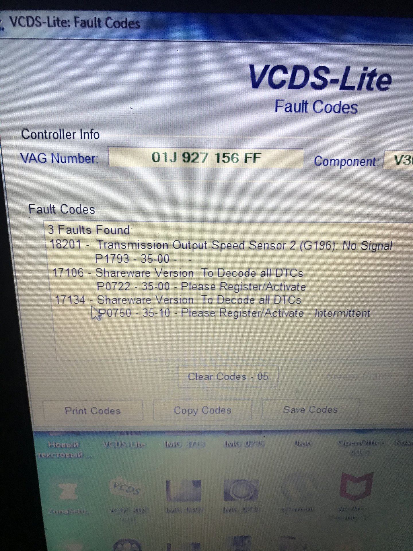

    Доброго времени суток
    А6с6 2005 2.4
    По всей видимости конец блоку управления коробки
    Ремонт?или новый
    Подскажите пожалуйста

    Если ремонт- то 10000 р. , Если другой- готовый под ваш Вин- 17000 р, в любом случае год гарантия. Если ваш уже чинили неоднократно, то надо смотреть, возможен ли его ремонт
