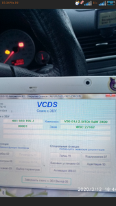

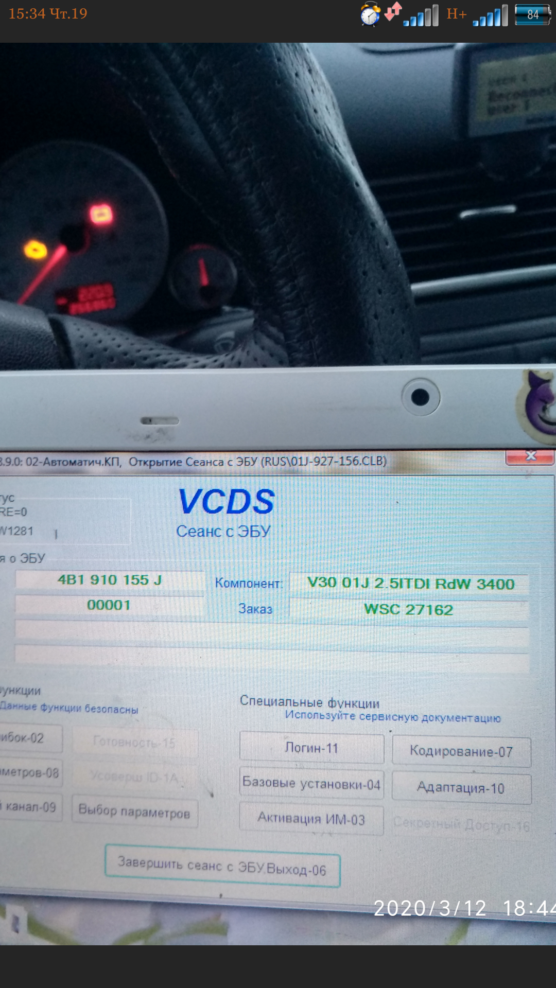

    Screenshot_2020-03-19-15-34-16-010_com.miui.gallery.png В первой строчке это номер прошивки ?

    Да, у вас прошивка на 7 дисковое. Обновлять не нужно ничего. Сцепление крайне поставить 7дисеовое, толчки пройдут
