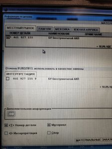

    4G1927155T 003

  7. mitriy
    mitriy Партнеры АК
    23 мар 2006
    6.401
    А8 3.0 D 2011
    Это не ко мне. Только вариаторы
  8. mitriy
    mitriy Партнеры АК
    23 мар 2006
    6.401
    А8 3.0 D 2011
    Одна- УВ битая от 2.5 дизеля, вторая- убитая от 3.0 Америки. Не взаимозаменяемы.

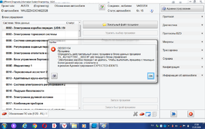

  10. Владимир_Вартовск
    Владимир_Вартовск Живу я здесь
    2 дек 2017
    2.753
    Ханты-Мансийский АО
    A6C7 2.0 tfsi (CDNB) 2011г.
    Добрый вечер, Дмитрий!
    Сегодня обновил ПО на вариаторе. Встала правда версия "FL_4G1927155__0003" без индекса Т.
    При попытке установить версию "FL_4G1927155T__0003" пишет ошибку.
    Приложил картинку ошибки и протокол обновления до версии без индекса Т.
    Подскажите что с этим можно сделать?
    Ещё вопрос - после обновления ПО требуется выполнять адаптацию через ОДИС сервис?
  11. mitriy
    mitriy Партнеры АК
    23 мар 2006
    6.401
    А8 3.0 D 2011
    Я не знаю чем вы обновляетесь, эта информация верная. У всех встаёт. Адаптация сама сделается.
    То, чем вы обновились- бессмысленно, это устаревшая версия

  13. Владимир_Вартовск
    2 дек 2017
    2.753
    Ханты-Мансийский АО
    Odis E 9.0.4.
    Я догадываюсь в чем проблема.
    Сегодня вечером ещё раз попробую на версию с Т.

  14. Владимир_Вартовск
    2 дек 2017
    2.753
    Ханты-Мансийский АО
    Установил версию с Т.
    Дмитрий, спасибо за помощь.
