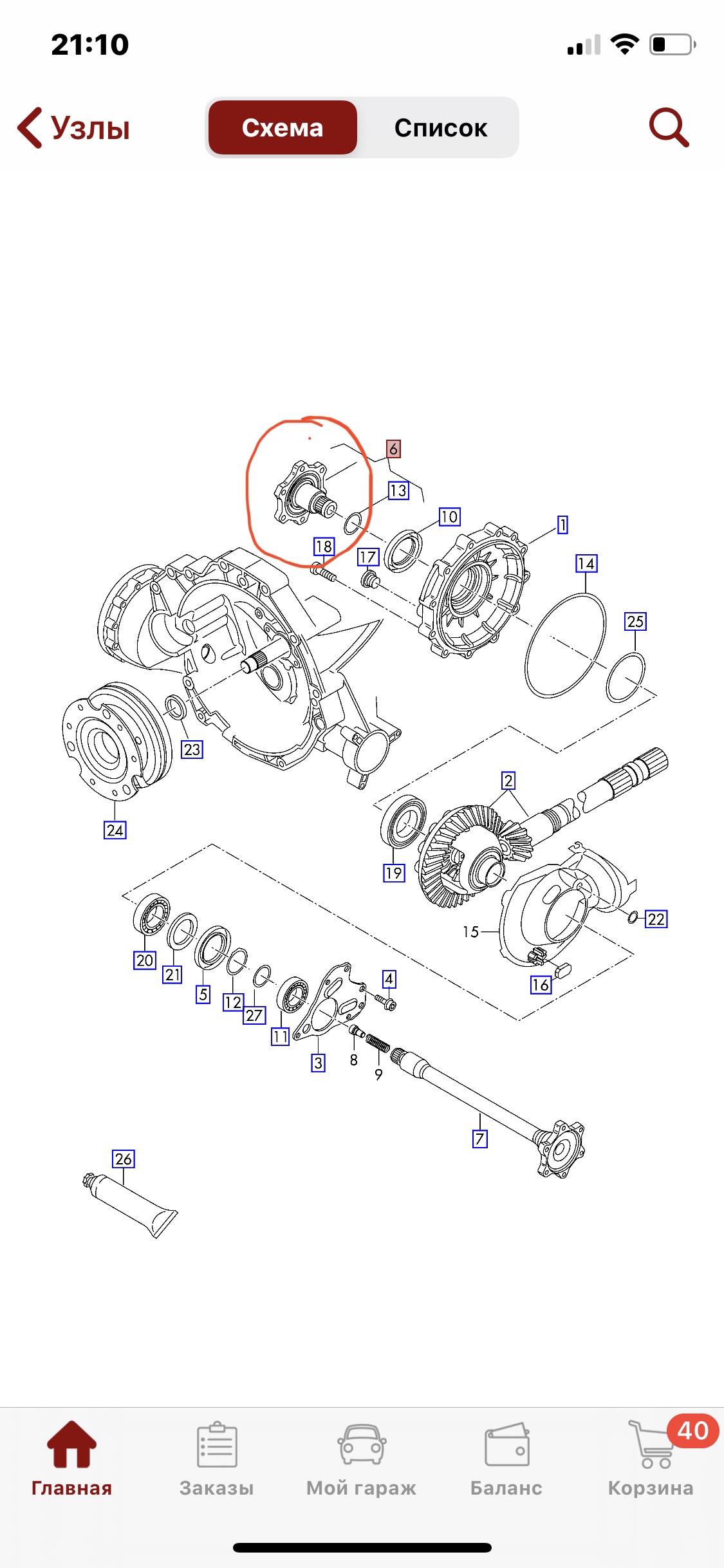

    Здравствуйте, у меня А6С7 0AW NDL , есть радиальный люфт вала в дифференциале , подскажите пожалуйста как решить эту проблему ? Полная замена дифференциала или как-то регулируется ?
    Люфтит деталь под номером ”6”
    mitriy нравится это.
