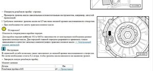

  14. DimasDay
    DimasDay Участник форума
    1 сен 2016
    100
    Audi A4 B6(8E5) Avant 2002 г.в. ALT 2.0 (бензин) Вариатор 01J
    Здравствуйте, автомобиль: Audi A4 B6(8E5) Avant 2002 г.в. ALT 2.0 (бензин) Вариатор 01J
    Решил проверить уровень трансмиссионного масла там где дифференциал, т.к. появился небольшой шум от вариатора. Открутил пробку засунул согнутую проволоку, а у меня там до масла 4,5 см , а не 8,5мм как в инструкции. Мне туда нужно долить G 052 190 A2 как в инструкции до края 8,5 мм? Если шум появился то уже пошло разрушение, и дифференциалу скоро придет конец?

    Дифференциал гудит только одним образом. На средней/высокой скорости вы нажимаете на газ и слышен высокий звук, типа вой или писк. Отпускаете газ- проходит. Если так- то это редуктор и уже туда масло доливать поздно. Если звук не такой- не редуктор. Опишите подробнее
