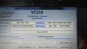

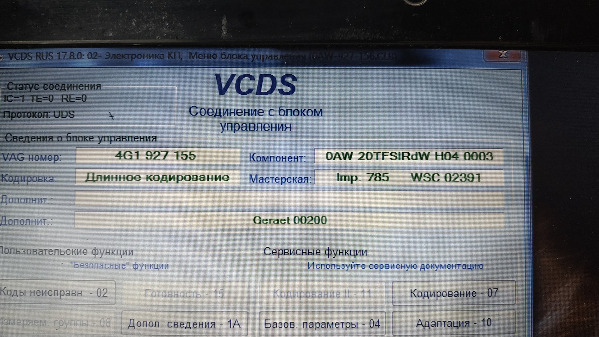

    Здравствуйте. Подскажите, пожалуйста, нужно ли обновление прошивки, или эта актуальна. А6с7 2.0 tfsi 2012.
  17. mitriy
    mitriy Партнеры АК
    23 мар 2006
    6.405
    А8 3.0 D 2011
    Нет, это старая версия. Есть обновления. Odis подскажет, какая

    Дмитрий, для обновления пошивки лучше использовать ODIS с vas5054a или VCP (vag can pro)?
    Оба варианта с известного китайского сайта.
    ODIS подскажет актуальную версию прошивки если он имеет подключение к серверу on-line или off-line в базы тоже это закачено?

    Я вообще на версии 001 до сих пор езжу.
    Машина 07.2011.
    Побег 204 тыс.
    Ни как не получалось в наших краях найти кто обновит. Думаю самому заняться.
