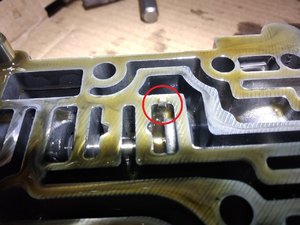

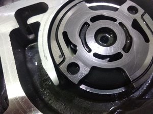

    Ауди а4 2009г 0AW до того как встала совсем, при вывернутых колесах с места с пробуксовкой начинала движение(не всегда). мой случай: авто стоит на пригорке, завел включил D - стоит, поднимаю до 3000 об, дернулась заглохла, опять завел включаю D и R газую, стоит на месте не едет совсем. чувствую небольшой натяг отпускаю газ откатывается. Сняли, разобрали, цепь, конуса хорошие, в гидроблоке порвало на части сеточку, по фрагментам собрал по всему гидроблоку, вот только не все части нашел, возможно что ее части что-то забили либо заклинили клапана например? Какие последствия и есть ли в наличии эта сеточка, можно б\у.

    Клинит поршни в Гб часто. Это обычно не чинится.
    Сеточка не нужна.

    значит Гб менять, что в таких случаях еще выходит из строя? так понимаю остатки сеточки летят в стартовый пакет?
