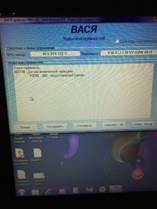

    Да, описание не верно. Машина Audi a6 2010 год, Дизель 2 литра. Фотографии правильные. Такая коробка у Вас есть?
    п.с. Машина не моя, через 3х человек информация поступает, а я ее вам передаю)

    По вашей проблеме требуется замена входного вала и обновление ПО.
    И вцелом, дизеля б8 практически все сильно изношены

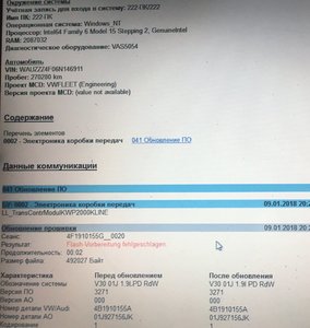

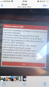

    Нужна помощь в прошивке Эбу А6С6 2.4 2006г после смены не могу подружить с машиной
    Может у вас есть коды прошивок под это Авто есть данные строй детали и что получилось при попытке
    Заранее спасибо

    Эта машина и блок с "защитой компонентов". Подружить - только на ОД или если найдете ворованный дилерский доступ. Проще установить ваш родной блок. На втором фото- не номер коробки, а номер отливки корпуса
