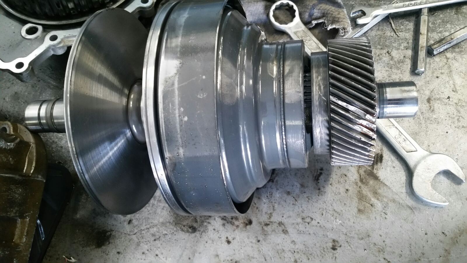

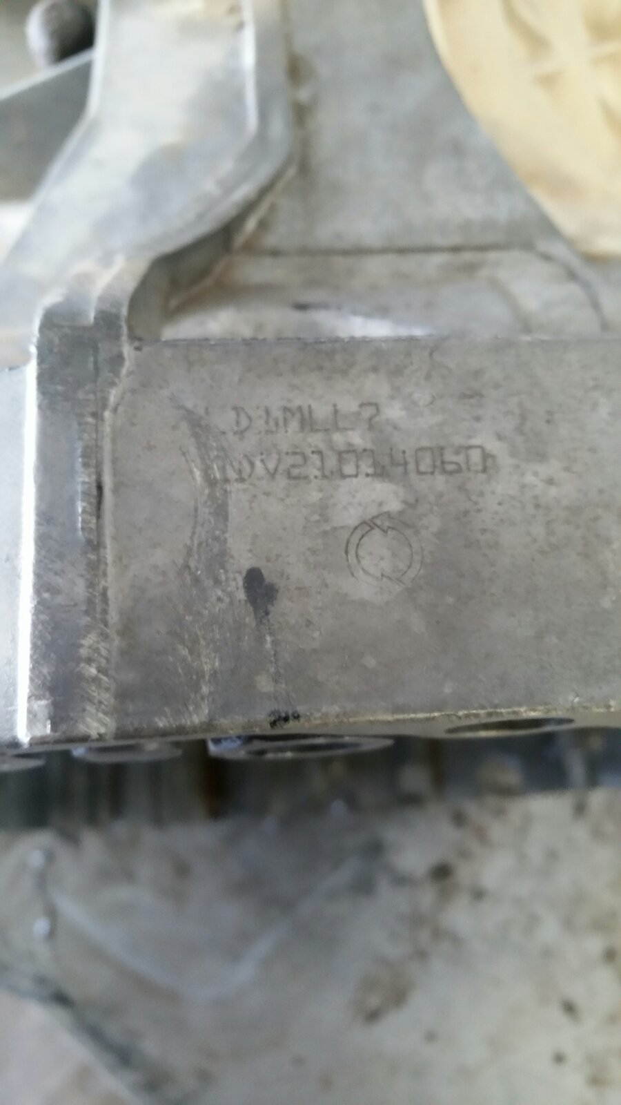

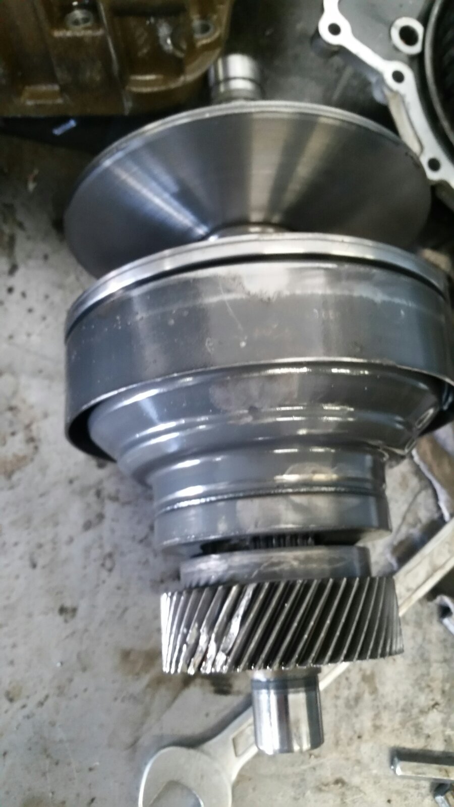

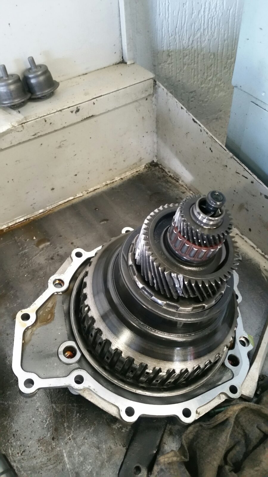

    AUDI A6 C6 2006 года 2.4 BDW, рассыпался подшипник, поломало зубья шестерен, сколько будет стоить ремонт? Нахожусь далеко от Москвы, хотелось бы отправить вам коробку, а вы мне рабочую)

    Видимо вы звонили. Пускай доделывают или возвращают деньги. Вряд ли что-то изменится

    У вас коробка 0AN, не 01J как у всех. Экспериментальная, редкая, не надёжная. Я не помогу. Запчастей нет . Статистически результаты ремонтов средние. Советую рассмотреть вариант установки механики. "Контрактные" практически без шансов. Можно поставить от обычного дизеля( 140 ЛС) будет ездить, но не долго( на продажу)

    А не долго это сколько? И сколько коробка по деньгам будет стоить?

    Ещё раз увидел ваши фото- на фото коробка 0AN(ldv). Это дизель . Вы пишите что у вас 2.4 . Так как на самом деле?
