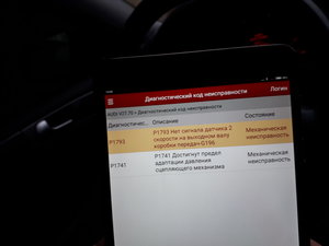

  17. SantaAudi777
    SantaAudi777 Новичок
    6 окт 2019
    2
    Украина
    Здравствуйте, столкнулся с такой проблемой ,глючит коробка, валил в городе сильный дождь пол дня ездил на машине все норм никаких намёков на неисправности в коробки небыло, заехал домой переодеться 5 минут, сажусь в машину включаю R удар сначала ниче не понял думал из за того что под горку стоял включаю D удар и так что машина перестала ехать и замигала приборка показа передач,, заглушил,завёл удары на r и d остались и как-то на d начала газовать сама, через 20 мин начала светиться опять приборка не моргая а просто светиться типо не видеть на какой я передаче , удары происходили потом только когда R включал на D пропали, поставил на 2 часа ударов нет ни на R ни на D но только когда включаю D машина не катиться а стоит на месте а если под горку то катиться назад пока не дам оборотов выше 1000 не поедит , резко если даешь то происходит толчок в итоге такие ошибки выдало , что может быть подскажите к чему готовиться или что делать для начала что бы обойтись малой кровью
    Передачи переключились и переключаются все нормально без ударов и рывков
    Audi a6 c5 2002 вариатор( походу)))
  18. mitriy
    mitriy Партнеры АК
    23 мар 2006
    6.401
    А8 3.0 D 2011
    Скорее всего это механические проблемы, блок управления не причем. В этом случае- переборка . Если у нас- 82000 р. за все с маслом. В течении дня уедете. Год гарантия
  19. mitriy
    mitriy Партнеры АК
    23 мар 2006
    6.401
    А8 3.0 D 2011
    По вашему описанию это клинит гидравлика/ механические проблемы. Коробка очень старая, уже все подобные отслужили. Это капиталка. Ошибка по датчику выходного вала- это отдельно. Неисправен ЭБУ, но на поведение машины это почти не влияет
