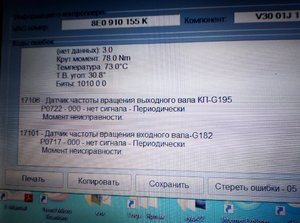

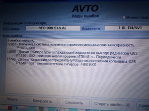

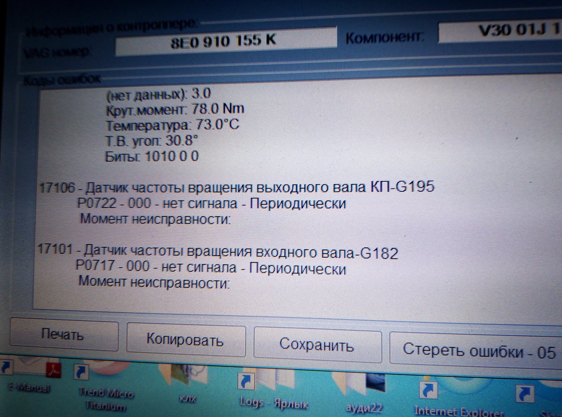

    Доброго времени суток! Машина АУДИ А4 Б6 1,8Т 2004 год!ПРобег 336,000 км. Вчера стала дергаться коробка(пинаться),обороты взлетали до 3,000 ,авто орала. На панели заморгали все RDNS буквы. Загорелся чек. Масло в коробке менялось 38,000 км назад. Может ли это быть из за малого уровня масла в коробке?Подключили и вот что показало...Как быть мне?Помогите пожалуйста.

    Это частая история по вашей машине. Сейчас в среднем одну в день с такой проблемой делаем. Требуется замена входного вала АКПП. Три часа работы, 40000 за все. Все проходит бесследно

    Эта ошибка горит лет 5 уже, нашел причину, что шестерня коленвала провернула шпонку. Может быть из за этого коробка падает в аварию?
