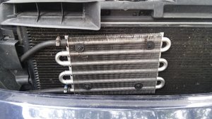

    День добрый Дмитрий! Машина Audi a6c5 2004 год, 1.9 tdi avf, коробка с буквами GWM, старый хозяин сказал ремонтировали что-то в коробке и поставили внешний радиатор, а трубки на основном я так понимаю для охлаждения масла заглушили. Этот радиатор стоит убрать и просто закольцевать трубки? или надо какой-то фильтр поставить между ними? Коробка надёжная с этими буквами, или как и первые вариаторы доживает свои километры и в урну? Спасибо.

    Да. Надо эти приблуды убрать, восстановить все внешние магистрали. Фильтр там обязателен внешний. Думаю, найдете все б.у.
    Коробка эта- средняя по надёжности. И не ясно что там ещё могли делать
