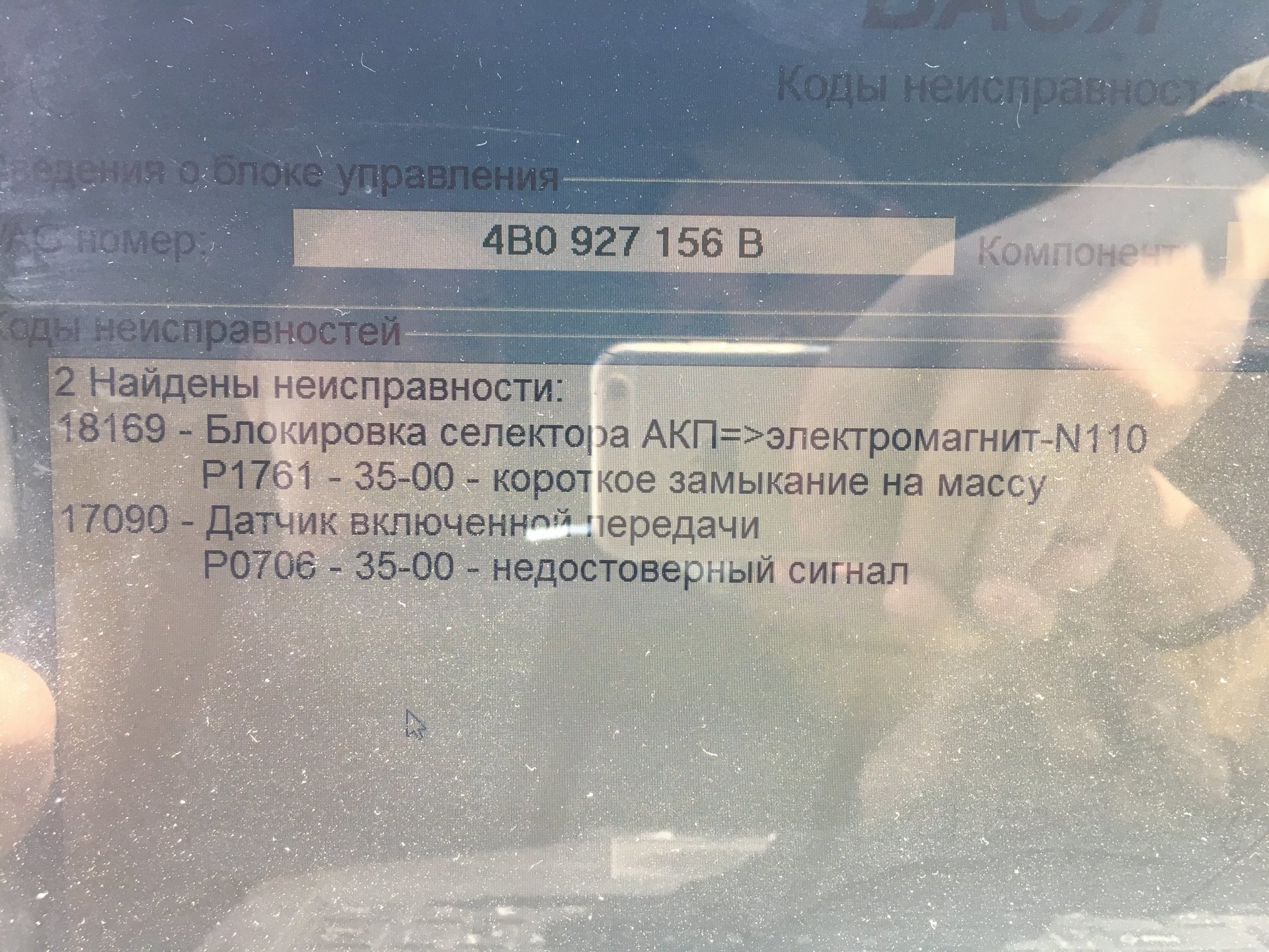

    Дмитрий здравствуйте!!! Ауди а6с5 2.5 тди акпп 1998 подскажите в чем может быть проблема и с чего начать? Каробка вошла в аварийный режим и при езде начала переключаться в районе 3000 оборотов и такое чувство что с первой передачи сразу на четвёртую. А пятую даже не включает потому как разгоняюсь примерно до 120-140 обороты растут до 3500-40000 тысяч. Делал диагностику вот скрин ошибок

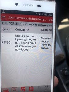

    И сделал сегодня диагностику , появилась ошибка одна Р1862, она удаляется . Что она означает и критична ли ?

    Как минимум это замена пусковой муфты-, а вероятнее, капиталка. Не найдете приемлемых вариантов- ваша коробка- 78000 на обмен , гарантия полгода/ любой пробег
  19. mitriy
    mitriy Партнеры АК
    23 мар 2006
    6.398
    А8 3.0 D 2011
    1.Коробка отслужила, на выброс...
    2.Доп. Радиатор необходимо удалить, он не требуется и мешает.
    3. Да
    4. Не важно, что-то с приборкой

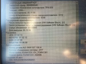

    Дмитрий, здравствуйте. Подскажите, нужно ли обновлять ПО коробки? И если на фото нет требуемой информации, как узнать
    Спасибо
