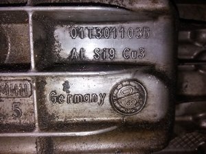

    На коробке отлито 01Т301103В
  2. mitriy
    mitriy Партнеры АК
    23 мар 2006
    6.404
    А8 3.0 D 2011
    Ыыы. Это номер отливки. Обозначение коробки в другом месте
