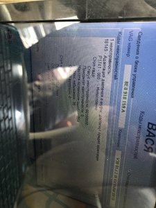

    Ауди а 4 2литра ахл, выскочила тая ошибка, к чему готовиться и что она значит. После ее удаления она больше не выскакивала
  7. mitriy
    mitriy Партнеры АК
    23 мар 2006
    6.404
    А8 3.0 D 2011
    Ну, если не будет повторяться, то ничего. В поинципе- гидроблок подклинивает

    Больше не повторяется езжу неделю, то есть он подходит к концу ?
  9. Arheolog251991
    Arheolog251991 Новичок
    26 мар 2019
    11
    Финляндия
    Да , возможно , так как недели две назад загорелся сажевый , и потом потух...спасибо большое за ответ
  10. mitriy
    mitriy Партнеры АК
    23 мар 2006
    6.404
    А8 3.0 D 2011
    Возможно больше не будет повторяться или очень редко. Может и навернуться внезапно.( Менее вероятно). Не прогнозируемо
