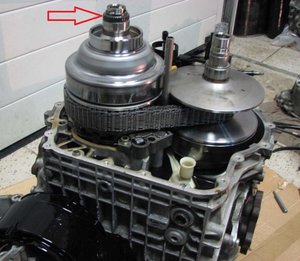

    Спасибо за участие, мне кажется я уже разобрался, осталось воткнуть коробку да проверить))
    Конус не снимал, а вы меня заинтриговали! Что с ним происходит после снятия и установки?

    При полном сжатии съемником повреждается тонкая юбочка внутреннего уплотнения, скоро начинает течь

    Нельзя конус не сжимая раскрутит, отвернуть гайку и снять тарелку?
