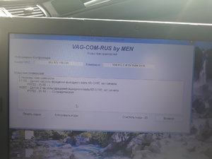

    Дмитрий здравствуйте. Имеем а6 с5. 2004г. 2.4 объем. Как нагреется не едет. А на холодную едет но вмбрация такая что аж яйки звенят. Имеем ошибку что можно сделать?

    этой информации недостаточно. Скорее -или мотор троит или сцепление подбуксовывает. ваша коробка мне не интересна. Учтите,что если вы при разборке снимали верхний конус ведомого вала, то в среднем коробка проедет после этого 5-7 тыс. км
