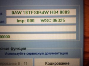

    Дмитрий, здравствуйте! Подскажите, является ли моя прошивка 0AW актуальной? Или же есть еще новее
    Спасибо

    на фото нет номера блока.
    Такой звук- или норма или не от коробки
