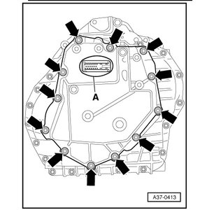

    Дмитрий здравствуйте! Сегодня обнаружил что фишка которая подключается к коробке потеет от масла. Это критично? Я так понимаю это прокладка? Ее самому же можно поменять?

    Откуда именно через контакты или саму фишку?

    Да хрен его. Там так сразу и не поймешь. Но фишка в масляном налете. И провод тоже.

    У меня сама фишка потеит, прокладку поменял.

    Я снимал для ремонта коробку, прокладку можно поменять не снимая коробки только нужно слить масло
