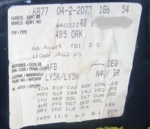

    Коробка обозначение 3 буквами, пример FRY.

    Скажите пожалуйста где,в каком месте посмотреть эту маркировку?

    Пробить по вин коду или сзади в багажнике где лежит запаска, есть приклеенная табличка .

    #13308 dokan76, 17 фев 2019
    DEQ, например )

    Дмитрий,у меня модель кпп GHX.Скажите пожалуйста,как такая коробка по качеству,и с какими взаимозаменяемая?

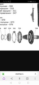

    Ребята, а может кто-нить помочь найти каталожные номера, подшипника 224. Голова кругом идёт, нигде не могу найти.блин...
