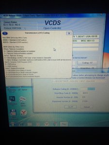

    #13247 Alex988, 4 фев 2019
    Дмитрий, Вы - не правы( Даже на более поздних версиях это возможно! Думаю, что лучше просто честно ответить: #не знаю#.
    Ок, спасибо.

    С большим пробегом растет износ деталей: данная функция приводит к рывками на малых оборотах - отключение иногда помогает. Есть инфо в Сети и видео для кода 00001

    Очень сильно сомневаюсь.
    Я плотно работаю с прошивками- перешивками ЭБУ АКПП. У меня довольно много информации, в том числе которая нигде не опубликована. Я никогда об этом не слышал .

    См. переписку выше - мой ответ одному из форумчан!
  11. Oleg_1982
    Oleg_1982 Участник форума
    1 апр 2017
    145
    Ок. Вроде на а4 б6 1.8т можно это сделать
    0?xxx: Наличие функции типтроник — ручное переключение передач
    0 = Кнопки типтроника отсутствуют
    1 = Кнопки типтроника присутствуют
    0x?xx: Стратегия переключения
    0 = Старая стратегия (Переключается на первую передачу после полной остановки)
    1 = Новая стратегия (Автоматически переключает вверх-вниз до достижения лимита по оборотам, переключается вниз при кик-дауне
    0xx?x: Dynamic Shift Program (DSP = адаптивный режим)
    0 = DSP включена
    1 = DSP отключена
    0xxx?: Регион/Привод
    1 = Полный привод (Большинство стран)
    2 = Полный привод (Северо-Американский регион)
    3 = Передний привод (Большинство стран)
    4 = Передний привод (Северо-Американский регион)
    6- ти ступенчатая автоматическая (0и/Мультитроник)

    Да, так, но только для кода 00001! А у меня - 0000001!( Есть также информацию для более поздних версий с многобитным кодом
