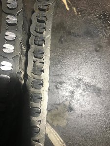

    IMG-20190125-WA0003.jpg День добрый Дмитрий. Подскажите пожалуйста, вариатор 01J FSC нужно заменить цепь ,номер цепи 01J331301AF подойдёт в замен её 01J331301BG.

    Да, актуальный номер цепи ...BG.
    Но вряд-ли коробка поедет после такого ремонта. Но это другая история
