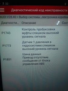

    Здравствуйте Дмитрий! У меня а4, 1.8 турбо с мотором BFB. 2003 года выпуска. Я владею 3 года. Брал у своего друга. Он в салоне новой покупал! Я проехал 40000 и начались проблемы с вариатором! Пробег был уже 348000 км. Прошлой зимой появилась ошибка по датчику входных оборотов. Вся строка загорелась красным, но машина ехала. Не трогалась без газа и спорт не работал, но ехала! Грешил и на датчик в Эбу. Проверили, оказалось все с ним хорошо! Поискал сервис, подсказали Бирюсинка автомат! Поехал короче я к ним из Воронежа! На удивление, добрался отлично! Разобрали варик, а там подшипник на этом валу развалился . Попал я на капиталку! Вроде отремонтировали, дали гарантию и я поехал домой. Поездил без малого год! И снова началось! Вот теперь такой вопрос? Вначале снова загорелась вся строка!!! Поехал читать! Ошибка была такая: Адаптация в муфте. Достигнут предел адаптации. Непостоянно. И при этом машина перестала трогать ся вперёд без газа. Педаль отпускать, она стоит. Газ нажимаешь, она с рывком трогается! А потом в процессе езды нормально! Взяли ноутбук и поехали адаптировать! Короче адаптация не проходила! Так как написано, что масло должно быть от 80 до 90 градусов. А мне радиатор отдельный поставили на варик! И у меня коробка при езде выше 47 не греется! Опять я на сервис поехал! Подключил охлаждения в заводское место! Начинаем опять читать Васяй, ошибка уже другая : 18151 Контроль пробуксовки муфты. Р 1743 - 000 Слишком высокий уровень сигнала. И 18181 Датчик 1 давления в гидросистеме G193. Р 1773-000 Слишком высокий уровень сигнала. Непостоянно. Короче попробовали ещё раз адаптировать! Ошибки сбросили. Катались 3 часа и толку нет. Только строка начала моргать и в машине стала пропадать тяга! Движок орёт, обороты бешеные, а скорость не растёт! Бросили все попытки, и поехал я домой. С утра выхожу, строчка не моргает, а горит! Сажусь ехать. Включил R отпускаю тормоз она поехала, но немного подумав! Потом D, но правда только с газом и рывком! За то ехать начала! Что делать??? В Бирюсинка поеду однозначно! Но хотелось бы узнать Ваше мнение! Просто мне поменяли все! И в ремонте даже шутили: Мол теперь ещё на 350000 км" А тут такая засада.
  12. Denisok 1982
    Denisok 1982 Новичок
    23 янв 2019
    3
    Воронежская обл.
    20190123_181615.jpg это сегодня читали.

    Масло необходимо менять регулярно. Если его не менять- коробка разрушится. Но если с нейнуже что-то не так- замена не поможет
  14. mitriy
    mitriy Партнеры АК
    23 мар 2006
    6.404
    А8 3.0 D 2011
    По этой ситуации - коробка однозначно механически разрушена. Не ясно, что именно накосячил, но это все по новой...перебирать. Почти уверен, что при вскрытии картина будет печальная. Если в этом сервисе вам навязали установку доп. радиатора- это вдвойне подозрительно . ВСЕ знают, что на Ауди он не требуется! Это вредит коробке и часто ведёт к печальным последствиям.Возможно была потеря масла в этих нештатных соединениях. Но это уже не важно

    Дмитрий, а что именно вышло из строя? Спорт работает! Типтроник работает! Машина не трогается в режиме D. С проводкой не может быть глюк??? Просто вроде же капиталку. ..
