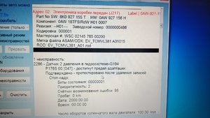

    Добрый день. А4 В8 1.8т 120 000 км. На холодную трогается нормально, после поездки и простоя около часа, не трогается ни в D, ни в R. Ошибка по васе:
    2286- Датчик 2 давления в гидросистеме G194
    P1765 00 [047] - достигнут предел адаптации

    Нужна углубленная диагностика . Или ЭБУ или гидроблок. Скорее второе. Если так- то это большой ремонт. Если эбу- небольшой. Звоните

    Смотрели у ОД, катались, давление масла в норме, затупы продолжаются после приговорен ЭБУ. возможен ремонт или замена только?

    По вашей проблеме- замена блока с переносом авторизации( клонированием)
