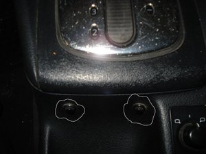

    Доброго всем дня!!!
    Кто подскажет для чего эти кнопки?
    Я сначала думал что самоделка.....снял пластмассу ,посмотрел...не похоже, сделано очень аккуратно и провода от кнопок кудато к каробке идут. Что же это за кнопки?
