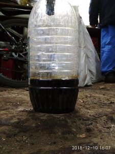

    Здравствуйте! Автомобиль Audi A4 B6 ALT, вариатор GGS. Пробег 142 ткм. При замене масла в вариаторе появилась проблема. Сначала хотел проверить уровень масла и открутил заливную пробку. С заливной пробки вылились около 1.2 литра масла (ф.1) . С сливной пробки вылилось еще 3.8 литра, в сумме 5 литров. Сразу разбираться было некогда, поэтому залил столько же. Теперь стоит вопрос сколько надо отлить, чтобы было нормально и на сколько вреден перелив масла на этих коробках?

    Не важно на ней перелив. Даже неплохо. У меня на сайте статья по замене масла
