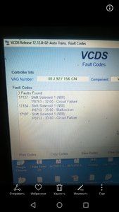

    Я в отчаяние . Даже когда писал вам сообщение и то произошёл сбой. Все поновой пишу. Ауди 2.5 tdi aym mult. С покупки машины проехал 25 км . Поменял распредвалы тут все окей . Затем эбу выдал ошибку ф125 запаял. Эта ошибка ушла. Но появились другие 750 35 00 753 33 00 753 32 00. При этом до покупки машина ехала в аварии . Теперь ставишь на д машина не едит вообще . Даёшь газу под 2 резкий рывок и все встала . Опять пот 2 и встала. Блок снимал проверял все усы на месте. Кроме как сжечь не знаю что делать.!

    Таких кодов ошибок я не знаю. Или неверно указали или не понятно чем считывали. Вероятно вы испортили ЭБУ при попытке ремонта и теперь придется его целиком менять. С этим могу помочь. Но все таки ошибки укажите

    Это все n88

    Испортил . Думаете спалил или там медная пластинка отпала где пяточка??

    Вы сковырнули какой-то элемент на керамике, типа ключа, бескорпусной. Блок под замену

    Теоретически такое могло быть . Реанимировать его не как нельзя . Правильно !? Я понимаю что у Вас он не подрукой.
