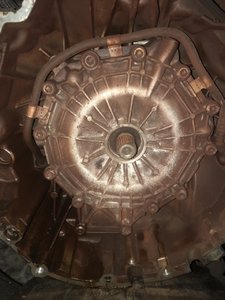

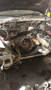

    Подскажите пожалуйста. Мокнет крышка первичного вала. Можно ли поменять прокладку без особых проблем , пока движки нет ???

    Конечно, без проблем .Снимаете вал, меняете, ставите. Только посмотрите внимательно, откуда течь, она никогда не течет

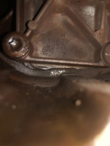

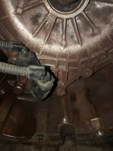

    Спасибо за консультацию.Сам пока не видел доеду посмотрю , попросил сделать фото, вроде как прокладка. А откуда ещё может быть не подскажите ???

    Да, странно. Похоже на "наше"масло. Ещё может с центрального сальника, из места вхождения трубки сапуна в корпус, может быть трещина фланца. Может всё-таки с мотора
