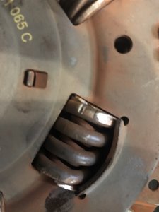

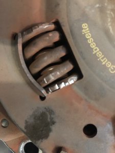

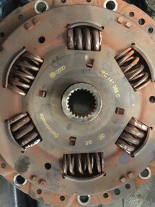

  13. sergey220771
    sergey220771 Новичок
    24 мар 2016
    15
    А6 2.4 BDW 07г.
    Понял спасибо. Сегодня скинули двигатель , как раз собираюсь менять ГРМ посмотрим , демпфер тоже не внушает доверия буду менять (можеть быть он или нет ???).
  14. mitriy
    mitriy Партнеры АК
    23 мар 2006
    6.404
    А8 3.0 D 2011
    Да, подозрительно выглядит. Очень редко ломается , но царапины на пружинках- это странно. Если они сильно болтаются, могут царапать передний фланец АКПП .посмотрите, нет ли там отметин
  15. sergey220771
    24 мар 2016
    15
    А6 2.4 BDW 07г.
    Лично пока не видел (скинули фотки) но по телефону понял так что пружины позвякивают , может прослабли. На АКПП все чисто.
