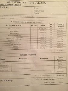

    Доброго времени суток.Ауди А5 3.2 литра с вариатором (0AW). Как мне кажется, коробка работает странно. Толчков при переключении практически не наблюдается, но при старте достаточно часто думает (обороты поднимаются, но авто начинает двигаться с отсрочкой, иногда дергая). При этом, коробку ремонтировал прошлый владелец. Взял машину после ремонта коробки, но проблема уже была. Какие могут быть варианты, по устранению этих проблем? Возможно адаптация, либо нужен более качественный ремонт (замена агрегата)? Заранее благодарю за информацию. Единственное, с двигателем есть проблемы (задиры в цилиндрах) - ряд периодически падал в аварию. Но даже в промежутки без ошибок двигателя коробка ведет себя так же.

  18. Сergei
    Сergei Живу я здесь
    17 авг 2012
    3.542
    А6 2.4L
    Это мала рассчитывай на 3к$

  20. mitriy
    mitriy Партнеры АК
    23 мар 2006
    6.404
    А8 3.0 D 2011
    Ну нет конечно, существенно дешевле. Но не к нам
