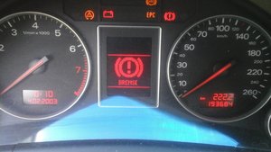

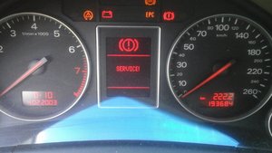

    Добрый вечер, если можно подскажите. У меня ауди а4 1,8турбо 2003г февраль, пол года назад были проблемы с ЭБУ вариатора, спаяли ребята, все работала без нариканий, в этот раз появилась ошибка ( все буквы загорелись), прошло 2 дня ездил чуть совсем на даче до магазина раз, поехал домой почти сразу ошибка а спустя 30км выбило скорость если сравнить с механикой, прокатился до остановки заглушил и больше не заводится, пишет как на фото, блок перепаяли, но не видел, мастер сказал хлюпал маслом когда снял, после перепайки изменений нет, так и не заводится

  6. alex00
    alex00 Завсегдатай
    5 окт 2011
    885
    AUDI А6/С6 4F 2.0
    на втором фото пишет про тормоз
