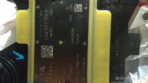

    Куплю вариатор, модификация LAT на ауди А4 B8 TDI 2.0. Ваши предложения.
  4. Владимирdmb
    Владимирdmb Новичок
    20 окт 2018
    6
    Калужская обл.
    мозги к вариатору.

    Е
    Если это вы мне писали в почту- я ответил, ваша коробка LAT/LLA/MMV. Наиболее предпочтительна mmv( самая новая, но дефицитная и дорогая),самая частая- LLA. Именно lat искать не стоит. Главное-оговаривайте возврат, если не поедет. Дизельные 0aw b8 почти сплошные трупы.
    Доставка из Польши- от 15000 до Москвы. Тяжёлая она. Под 120 кг. Думаю, найдете, кто привезет

    Спасибо за разъяснение.
